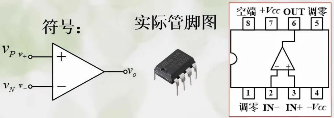

  1. 符号与引脚
    • 典型符号:三角形符号,包含 同相输入(+)反相输入(-)输出端(Out) 以及电源引脚(±Vcc)。
    • 关键特性:高输入阻抗、低输出阻抗、高开环增益(理想运放增益为无穷大)。
