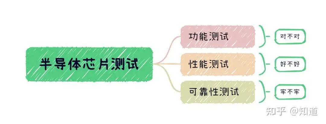

芯片需要做哪些测试呢?主要分三类:芯片功能测试、性能测试、可靠性测试.
