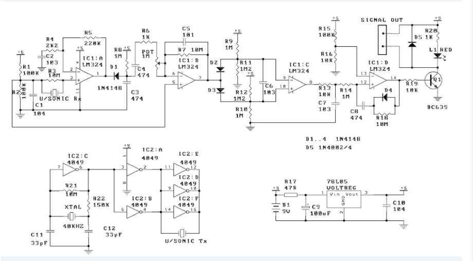

超声波运动检测器电路图
该超声波运动检测器电路项目从4至7米的距离拾取包括人在内的任何物体的运动。使用连接到检测器电路输出的补充电路级,该设备可以设计为打开灯,警报,触发记录设备或可能联系执法部门。此外,该电路可以设计为在检测到人员或入侵者在其检测范围内移动时播放消息。
