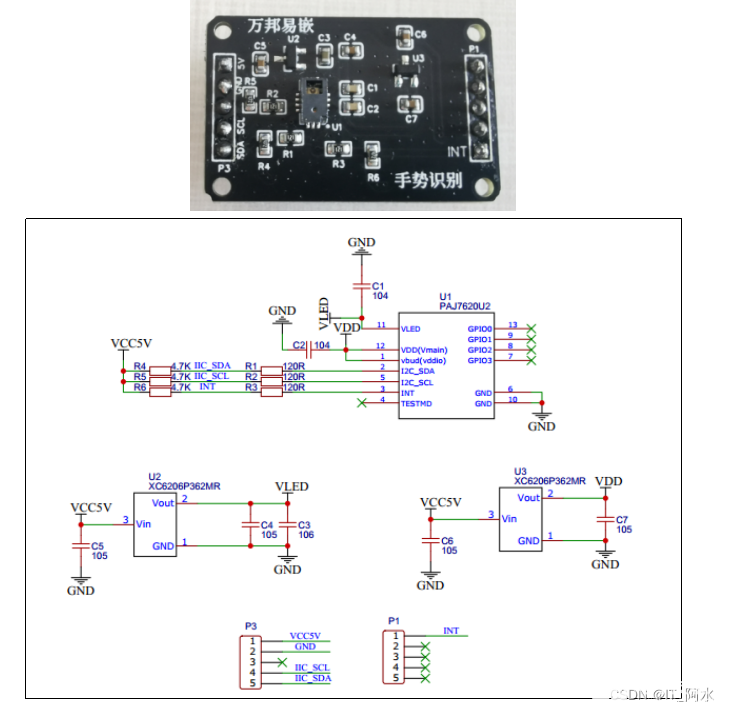

基于PAJ7620和STM32手势识别应用案例
PAJ-7620U2是由原相科技公司开发的一款手势识别芯片, 内集成了光学数组式传感器单元,可以快速准确的对输入信号进行感应和输出处理。内置光源和环境光抑制滤波器,能在黑暗或低光环境下工作。它支持上、下、左、右、前、后、顺时针旋转、逆时针旋转和挥动的手势动作识别,以及支持物体接近检测等功能。

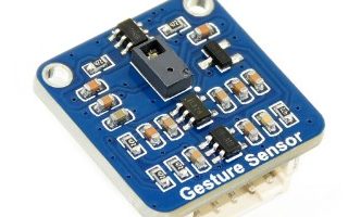

微雪电子PAJ7620U2手势传感器简介
PAJ7620U2 手势识别模块 I2C接口 可直接识别9种基本手势,支持手势中断输出 型号 PAJ7620U2 Gesture Sensor

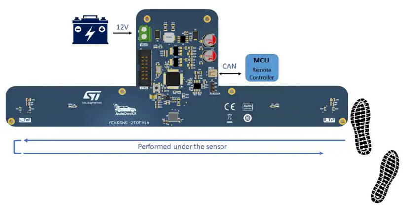

基于STMicroelectronics AEK-SNS-2TOFM1手势检测系统的技术解析与应用实践
STMicroelectronics AEK-SNS-2TOFM1预定义手势检测系统包括两个飞行时间测距传感器。这些传感器彼此距离23cm放置。车载SPC582B60E1微控制器读取传感器数据并检测预定义的手势/脚。该解决方案设计用于电动尾门应用,通过预定义的脚运动打开/关闭行李箱。
