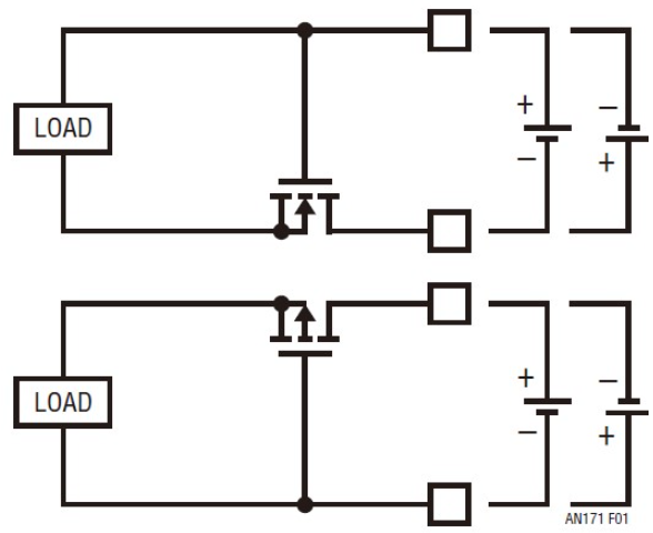

电池充电器的反向电压保护
,这增强了 NMOS,从而实现电流传导。这一点在图 3 中更形象。图 3:传统的反向电池保护方案对电池充电器电路无效负载和充电器虽与反向电压隔离,但是起保护作用的 MOSFET 现在面临的一大

ADI技术文章 - 电池充电器的反向电压保护
负载和充电器虽与反向电压隔离,但是起保护作用的 MOSFET 现在面临的一大问题是功耗过高。

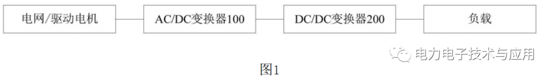

电动汽车车载充电器过流保护电路分析
摘要:本文通过比亚迪公司的专利了解电动汽车、车载充电器及其过流保护电路,其中,车载充电器包括AC/DC变换器和DC/DC变换器,AC/DC变换器和DC/DC变换器均采用光耦驱动的SiC开关管,过流
2023-09-07 10:17:51
比亚迪电动汽车、车载充电器及其过流保护电路介绍
2023-05-31 10:20:34

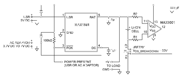

反向电池充电器保护
将线性模式单节锂离子电池充电器(MAX1551)与比较器(MAX9001)和n沟道FET相结合,增加了一层电池反接保护保护单节锂离子电池充电器和电池免受反向插入造成的损坏。
2023-01-16 09:47:06
