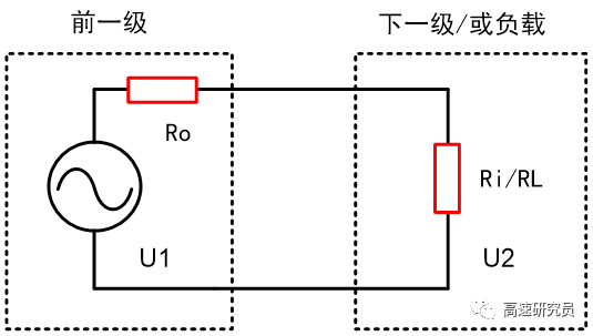

浅谈阻抗匹配(一)什么是电路匹配
阻抗匹配是一个较大的话题,根据具体的频率和使用场景,大概可以分为4个模块讨论。分别是:电路匹配、传输线匹配天线匹配、噪声匹配
