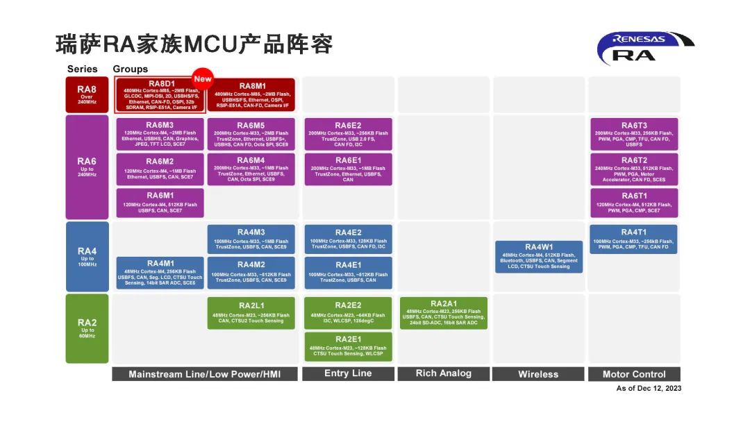

RA8系列高算力通用MCU是业界首款基于ArmCortex-M85(CM85)内核的32位MCU,主频高达480Mhz,超过3000 CoreMark跑分。集成了高性能CM85内核、2MB flash/1M SRAM大容量存储器、丰富的外设接口,包括带并行RGB和MIPI-DSI接口的高分辨率TFT-LCD控制器、2D绘图引擎、16位摄像头接口和多个外部内存接口,丰富的timer及出色的模拟性能,配备的封装引脚从100引脚到224引脚不等,能够适应各种高性能应用场景的需求。 瑞萨电子处于MCU行业领先地位,随着RA8系列MCU推出,成为业内第一家基于CM85内核的MCU供应商。CM85内核基于Arm v8.1m架构,比Cortex-M7内核更高性能、更好能效,为RA系列带来了高性能产品。
