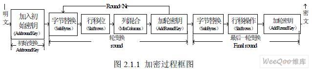

TN404_ELF2 AES加密使用指南
加密标准。这个标准用来替代原先的 DES,已经为全世界所广泛使用。根据使用的密码长度,AES常见的有 3 种方案,用以适应不同的场景要求,分别是 AES-128、AES-192 和 AES-256。当前安路 ELF2 系列器件中使用的是 AES-128 的方案AES 加密解密的流程如图 1 所示。
