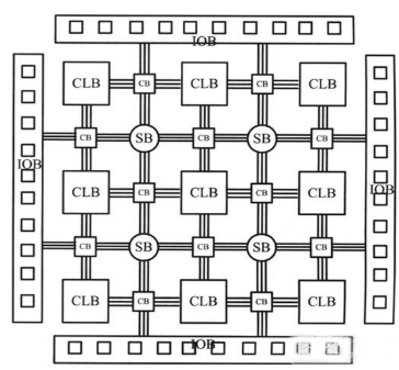

一、FPGA 是什么?
FPGA(现场可编程门阵列)是一种可通过编程重构硬件电路的可编程芯片。与CPU/GPU不同,FPGA允许直接定义硬件逻辑(如门电路、寄存器等),实现高度并行化、低延迟的硬件设计。
