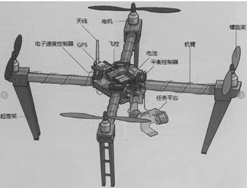

无人机电力动力系统的组成主要包括以下核心部件:
  1. 电动机(电机)
    • 类型:多采用无刷直流电机(效率高、寿命长),少数小型无人机使用有刷电机。
    • 作用:将电能转化为机械能,驱动螺旋桨旋转产生推力。
  2. 电子调速器(电调,ESC)
    • 功能:接收飞控信号,调节电机转速(通过控制电流大小和频率)。
    • 关键技术:支持PWM信号输入,部分高端电调具备动态制动和能量回收功能。
  3. 动力电池
    • 主流类型:锂聚合物电池(LiPo,高能量密度),部分场景使用锂离子电池(Li-ion)。
    • 关键参数:电压(S数)、容量(mAh)、放电倍率(C值),直接影响续航和动力输出。
  4. 螺旋桨
    • 设计要素:直径、桨距、叶片数(常见2-6叶),需与电机KV值匹配。
    • 材质:碳纤维(高强度低形变)、尼龙复合材料(成本低)、塑料(轻量但易损)。
  5. 配电系统
    • 组成:电源管理模块(PMU)、PCB分电板、安全保险装置(如自恢复保险丝)。
    • 作用:优化电力分配,防止过载短路,部分系统集成电压/电流监控。
  6. 散热系统
    • 方案:铝合金散热片、强制风冷(利用螺旋桨气流)或液冷(高端工业机型)。
    • 必要性:防止电机/电调过热导致效率下降或损坏。
扩展技术
  • 再生制动:部分系统在滑翔/降落时通过电机反向发电,实现能量回收(需特殊电调支持)。
  • 智能电源管理:结合飞控算法动态调节功耗,延长极端工况下的有效续航。
性能关联:各部件需协同设计,如高KV电机配小尺寸螺旋桨实现高速响应,低KV电机配大桨提升效率,电池放电能力需满足峰值功率需求。

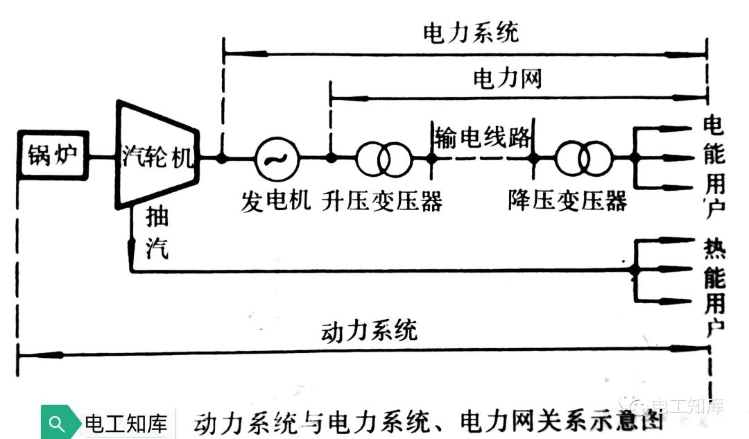

动力系统电力系统电力网解析
一、动力系统 电力系统动力部分的总和称为动力系统。它包括发电机、变压器、电力线路、用电设备连在一起的电力系统和锅炉、汽轮机、热力网和用热设备、水库、水轮机以及核电厂的反应堆等组成动力部分
