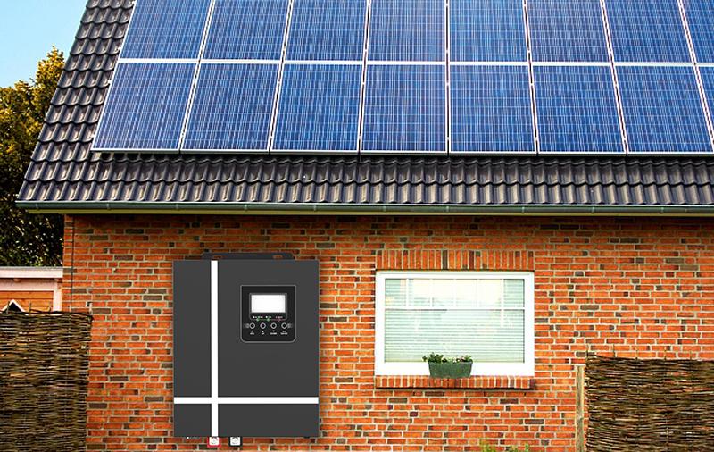

光伏逆变器和普通逆变器的主要区别在于应用场景和技术特性,以下是具体对比:
1. 核心功能不同
  • 光伏逆变器:专为太阳能发电设计,将太阳能板产生的直流电(DC)转换为与电网兼容的交流电(AC),并具备最大功率点跟踪(MPPT)功能,可动态优化太阳能板的输出功率,适应光照变化。
  • 普通逆变器:仅实现直流电(如电池、车载电源)到交流电的转换,没有针对可再生能源的优化功能。
2. 应用场景不同
  • 光伏逆变器:用于并网或离网太阳能系统,常见于家庭光伏电站、大型光伏电站等,部分型号支持将多余电能回馈电网(并网型)。
  • 普通逆变器:用于车载电源、UPS不间断电源、家用电器供电等,仅提供离网电力转换。
3. 输入特性不同
  • 光伏逆变器
    • 输入电压范围宽(如150-850V),适应太阳能板在不同光照下的波动。
    • 需匹配太阳能板的电压、电流特性,支持多路MPPT以应对阴影遮挡等问题。
  • 普通逆变器
    • 输入电压较固定(如12V、24V、48V),通常接蓄电池或稳定直流电源。
4. 并网能力
  • 光伏逆变器
    • 并网型需符合电网标准(如频率、相位、谐波要求),具备防孤岛保护等功能。
    • 可向电网售电(需政策支持)。
  • 普通逆变器
    • 仅离网使用,输出与电网隔离,无法并网。
5. 效率与防护
  • 光伏逆变器
    • 转换效率高(97%-99%),部分负载时效率仍较优。
    • 防护等级高(如IP65/IP66),耐高温、防尘防水,适应户外长期使用。
  • 普通逆变器
    • 效率较低(80%-95%),部分负载时效率下降明显。
    • 多为室内使用,防护等级较低(如IP20)。
6. 智能监控
  • 光伏逆变器:通常配备智能监控系统,可远程查看发电量、故障诊断等。
  • 普通逆变器:一般无监控功能,仅提供基础电力转换。
总结
光伏逆变器是专为太阳能系统优化的“智能设备”,兼顾高效转换、环境适应性和电网交互;普通逆变器则是“基础工具”,仅实现电能的简单转换。两者不可互相替代,尤其在并网场景下使用普通逆变器可能引发安全隐患或效率损失。
