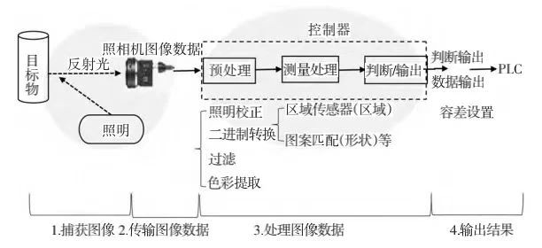

3. 典型应用流程
  1. 触发同步:PLC发送触发信号(如光电传感器检测到物体到位)→ 视觉系统拍照。
  2. 图像处理:视觉软件分析图像,生成结果(OK/NG、坐标等)。
  3. 反馈控制:视觉系统将结果发送至PLC → PLC执行相应动作(分拣、报警、记录数据等)。
