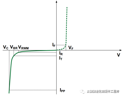

关键特点和结构:
  1. 双向性: 这是它最核心的特征。它在一个封装内集成了两个反向串联的稳压二极管(通常是雪崩二极管或齐纳二极管结构)
  2. 对称性: 大多数双向TVS管的正向击穿电压反向击穿电压的绝对值是相等或非常接近的(例如 ±6.8V, ±15V, ±24V 等)。这提供了对称的保护。
  3. 钳位电压: 这是指当过压发生时,管子两端所能维持的最高电压(对于正负尖峰都有效)。
  4. 峰值脉冲电流(IPP): 表示管子在不损坏的情况下能够承受的最大瞬间浪涌电流。这是衡量其保护能力的重要参数。
  5. 反应速度(响应时间): TVS管的反应速度极快,通常在皮秒(ps)到纳秒(ns) 级别,能有效应对非常快速的高压脉冲(如ESD)。

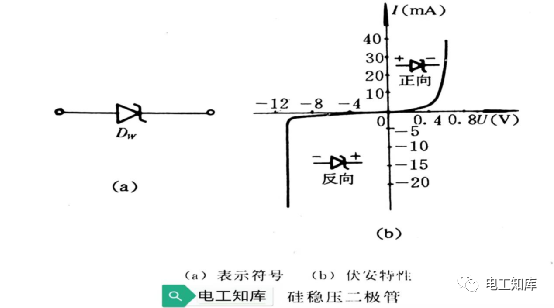

稳压管与普通二极的区别
一、稳压管的符号 硅稳压二极管是一个具有PN结的硅二极,简称稳压管。它与适当阻值的电阻配合使用,能起到稳定电压(使整流电路的输出电压能基本维持不变)的作用。硅稳压二极管的符号与伏安特性如下图所示
2023-09-22 11:47:22
