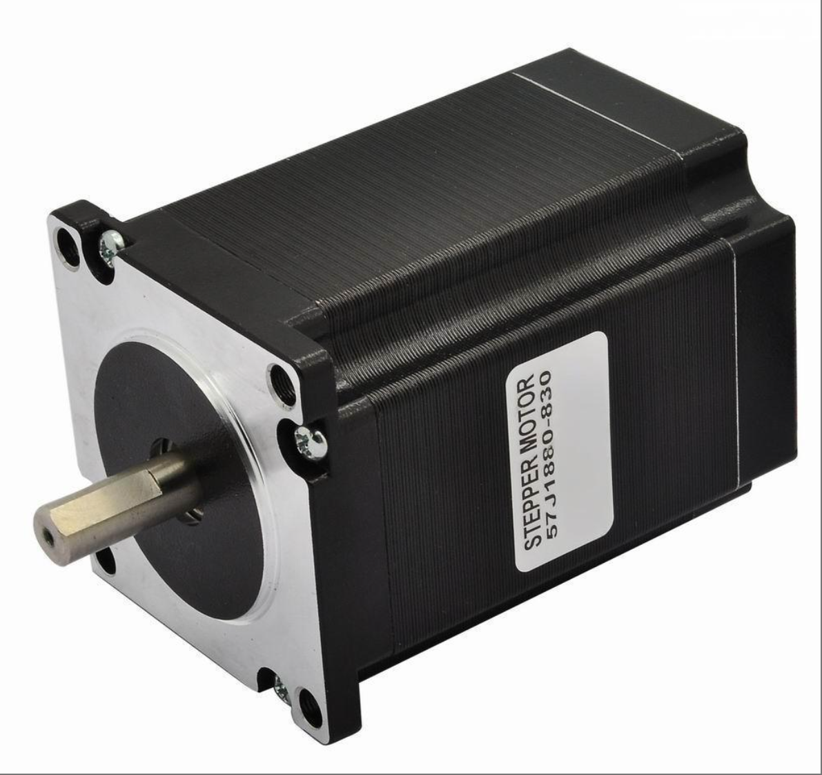

步进电机无感FOC驱动技术
步进电机

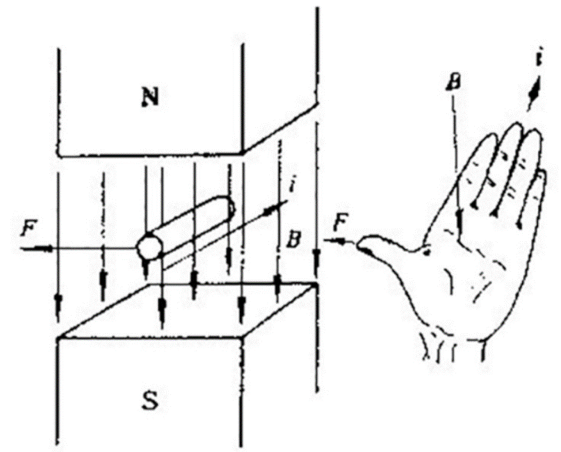

技术干货 | 自制FOC驱动
左手定则目的是为了判断通电导体在磁场中受力的方向,由英国电机学工程师弗莱明提出。
