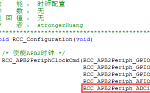

// 启用ADC时钟
RCC->APB2ENR |= RCC_APB2ENR_ADC1EN;
// 校准ADC
ADC1->CR &= ~ADC_CR_ADEN; // 关闭ADC
ADC1->CR |= ADC_CR_ADCAL; // 启动校准
while (ADC1->CR & ADC_CR_ADCAL); // 等待校准完成
// 使能ADC
ADC1->CR |= ADC_CR_ADEN;
while (!(ADC1->ISR & ADC_ISR_ADRDY)); // 等待ADC就绪

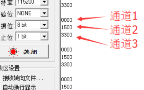

3. 单通道轮询切换(手动切换)
// 配置单通道(示例:通道0)
ADC1->CHSELR = ADC_CHSELR_CHSEL0; // 选择通道0
ADC1->CR |= ADC_CR_ADSTART;        // 启动转换
while (!(ADC1->ISR & ADC_ISR_EOC)); // 等待转换完成
uint16_t value = ADC1->DR;         // 读取结果
// 切换到通道1
ADC1->CHSELR = ADC_CHSELR_CHSEL1; // 修改通道选择
ADC1->CR |= ADC_CR_ADSTART;        // 再次启动转换

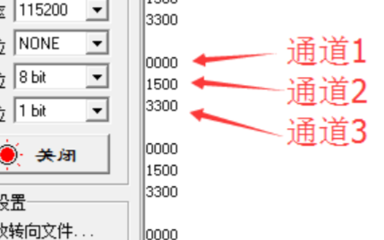

4. 多通道扫描模式(自动切换)
// 启用扫描模式和多通道转换
ADC1->CFGR1 |= ADC_CFGR1_SCANDIR; // 扫描方向(可选)
ADC1->CHSELR = ADC_CHSELR_CHSEL0 | ADC_CHSELR_CHSEL1; // 启用通道0和1
ADC1->CFGR1 |= ADC_CFGR1_CONT;    // 连续转换模式
// 启动转换
// 通过DMA或轮询方式读取结果(推荐DMA)
