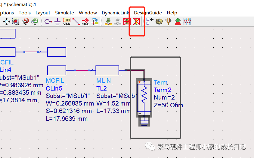

耦合微带滤波器版图设计仿真
完成滤波器的原理图后,还需要对滤波器生成版图进一步的仿真验证。首先对滤波器生产版图,之后再对版图进行仿真验证。
2023-06-30 10:38:35
