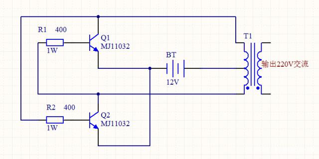

12v220v逆变器电路分享
12v220v逆变器电路 一个简单的12V220V逆变器电路,原理如下,只用到两个三极管两个电阻,再加上一个变压器,通上电就可以在输出端产生交流电,可以带动220V白炽灯。 假设此时刚刚通上

12V220V逆变器原理和电路图分析
一个很简单的12 V220 V逆变器的原理,原理如下,看起来很简单吧,只用到了两个三极管两个电阻,再加上一个变压器,通上电就可以在输出端产生交流电,可以带动220 V白炽灯。正是因为原理简单,所以这个电路很适合初学者,很容易理解逆变器是怎么一回事。
