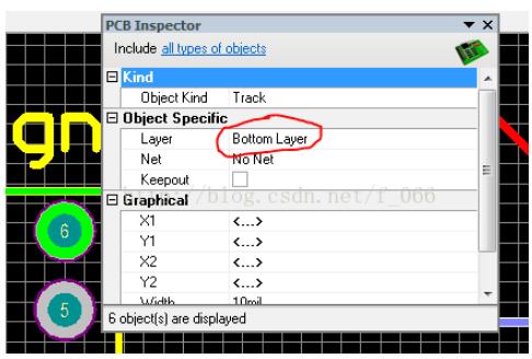

  3. 在属性面板中修改元件所在层:
    • 步骤2的操作会打开一个针对当前选中对象的“属性”面板(通常在软件窗口一侧)。
    • 在属性面板中找到 “位置”“图层”“Layer” 的属性项。
    • 当前的值通常是 Top Layer(顶层)或 顶层
    • 点击当前值(或旁边的下拉箭头),在下拉列表中选择 Bottom Layer(底层)或 底层
    • ⚠️ 重要提示: 切换到底层时,元件通常会进行 垂直翻转(镜像)(X或Y轴翻转),这是符合底层元件装配观看习惯的必要操作。软件一般会自动处理,但你需要确认元件方向是否正确。

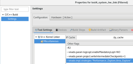

在Vitis中Settings信息传递到底层的Vivado
本篇文章来自赛灵思高级工具产品应用工程师 Hong Han. 本篇博文将继续介绍在Vitis中Settings信息传递到底层的Vivado. 对于Vivado实现阶段策略的指定
