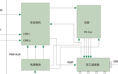

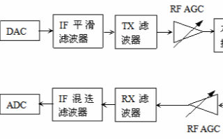

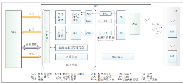

“RRU”是射频拉远单元(Remote Radio Unit)的缩写。它是一种在移动通信网络(尤其是4G LTE和5G NR)中广泛使用的关键设备。
以下是关于RRU的关键点解释:
  1. 核心功能:RRU主要负责无线信号的发射和接收。它位于天线附近(通常直接安装在基站塔或抱杆上),负责:
    • 将来自基带单元(BBU - Baseband Unit)或集中单元(CU - Centralized Unit)的数字基带信号转换为射频信号。
    • 将转换后的射频信号进行功率放大并通过天线发射出去。
    • 接收天线捕捉到的来自用户设备的微弱射频信号,进行低噪声放大滤波处理
    • 将处理后的接收信号转换为数字基带信号,通过光纤传回给BBU/CU进行处理。
  2. 位置与结构
    • 拉远:RRU通常与核心处理单元(BBU/CU)物理分离,并通过光纤连接。“拉远”就是指它被放置在远离BBU/CU的地方(靠近天线)。
    • 单元化/小型化:RRU是一个相对紧凑的设备,便于室外安装在天线塔或屋顶。
  3. 主要优势
    • 减少馈线损耗:传统基站(RRU未出现前)的射频设备与天线距离较远,需要用很长的同轴电缆(馈线)连接,信号在电缆中传输损耗很大。RRU直接靠近天线安装,大大缩短了射频链路距离(通常只有几米的跳线),显著减少了信号功率在传输路径上的损耗(馈线损耗),提高了基站整体效率和覆盖能力。
    • 提升网络性能:减少损耗意味着下行发射功率更有效地送达天线,上行接收灵敏度更高,从而提升覆盖范围、容量和用户速率。
    • 部署灵活:BBU/CU可以集中放置在条件较好的机房(BBU池/CU池),RRU则灵活部署在需要覆盖的地点(如楼顶、灯杆、商场内),简化了站点建设(尤其在城市密集区域)。这在5G Massive MIMO时代尤其重要,因为Massive MIMO天线阵子数多、馈线复杂沉重,RRU拉远是必备方案。
    • 降低成本:节省了昂贵的超长低损耗馈线电缆和相关的安装维护成本。
  4. 与BBU/CU的关系:RRU本身不进行复杂的基带信号处理(如编码解码、调制解调、资源调度等),这些任务由BBU/CU完成。RRU和BBU/CU共同构成了现代分布式基站的“心脏”(BBU/CU)和“肌肉”(RRU)。它们之间的接口通常采用通用公共无线接口(CPRI)或增强通用公共无线接口(eCPRI)。
  5. 在5G中的演进
    • AAU:在5G Massive MIMO场景下,RRU的功能进一步与大规模天线阵列(Antenna Array)集成在一起,形成有源天线单元(AAU - Active Antenna Unit)。AAU将射频收发、部分基带处理和天线阵列物理上封装成一个更紧凑的设备,性能更优,部署更方便。
    • 仍广泛应用:虽然AAU在5G宏覆盖中更主流,但传统的RRU+无源天线的结构在特定场景(如补盲、室内分布系统、部分4G站点)仍有应用。
总结来说,RRU(射频拉远单元)是现代蜂窝基站中将射频收发功能拉远至靠近天线的关键设备,它通过光纤与核心处理单元相连,主要解决了传统基站馈线损耗大的问题,提升了网络性能和部署灵活性。 它是迈向5G AAU架构的重要一步。
