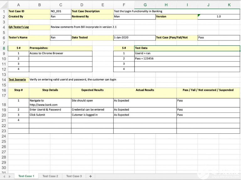

  4. 设计测试用例: 测试用例编号 输入值 预期结果 覆盖等价类 说明
    有效等价类测试
    TC_VU_01 abc123 接受,提示成功或进入下一步 VEC1 最小长度边界 (6字符)
    TC_VU_02 abcdefghij1234567890 接受,提示成功或进入下一步 VEC2 最大长度边界 (20字符)
    TC_VU_03 validUser12 接受,提示成功或进入下一步 VEC3, VEC5 中间长度,字母数字组合
    TC_VU_04 AllLetters 接受,提示成功或进入下一步 VEC4 仅字母
    TC_VU_05 user_with_under 接受,提示成功或进入下一步 VEC6 包含下划线
    TC_VU_06 mix_123_ABC 接受,提示成功或进入下一步 VEC7 字母、数字、下划线混合
    无效等价类测试
    TC_IU_01 ` (空格) / ` (留空) 提示错误:“用户名不能为空” IVEC1 空值
    TC_IU_02 short 提示错误:“用户名长度需在6-20之间” IVEC2 太短 (5字符 < 最小6)
    TC_IU_03 this_username_is_far_too_long_for_acceptance 提示错误:“用户名长度需在6-20之间” IVEC3 太长 (>20字符)
    TC_IU_04 4numberStart 提示错误:“用户名必须以字母开头” IVEC4 数字开头
    TC_IU_05 _underscoreFirst 提示错误:“用户名必须以字母开头” IVEC5 下划线开头
    TC_IU_06 user name 提示错误:“用户名不能包含空格” IVEC6 包含空格
    TC_IU_07 invalid@char 提示错误:“用户名包含非法字符” IVEC7 包含非法字符(@)
    TC_IU_08 12345678 提示错误:“用户名必须以字母开头” IVEC8 纯数字 (也违反了字母开头规则)
    TC_IU_09 ________ 提示错误:“用户名必须以字母开头” IVEC9 纯下划线 (也违反了字母开头规则)
    TC_IU_10 existing_user 提示错误:“该用户名已被使用” IVEC10 用户名已存在 (假设已存在)
