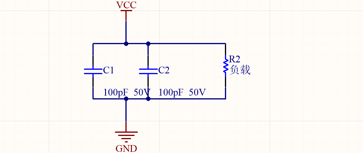

并联和串联的区别图

总结对比表:
特性 串联电路 (Series) 并联电路 (Parallel)
连接方式 元件首尾相连,形成单一回路。 元件两端并列连接到相同的两点(节点)。
电流路径 只有一条 路径。 有多条 独立路径(支路)。
电流 (I) 处处相等: I_A = I_B = I_total 支路电流之和等于干路电流: I_total = I_A + I_B
电压 (U) 各元件电压之和等于总电压: U_total = U_A + U_B 各支路两端电压等于总电压: U_A = U_B = U_total
总电阻 (R_total) 各电阻之和R_total = R_A + R_B (增大) 小于任一并联电阻1/R_total = 1/R_A + 1/R_B (减小)
开关作用 控制整个电路的通断。 干路开关控制整个电路;支路开关只控制该支路。
元件故障影响 一个元件断开 → 整个电路断路,所有元件停止工作。 一个支路断开 → 其他支路仍正常工作
常见应用 旧式圣诞树彩灯、需要分压的场合、电流表(串联测量)。 家用电器插座、照明系统、电压表(并联测量)。
