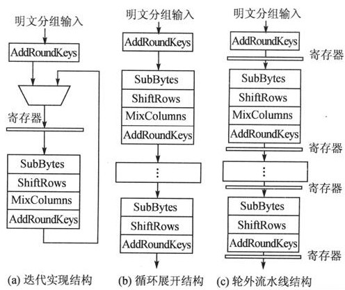

使用FPGA实现AES算法的优化设计
AES算法作为DES算法的替代者应用非常广泛,其硬件实现方法已有不少讨论,主要是通过提高算法频率来提高吞吐量。但是在实际运行中,为了保证整个加密系统的稳定性,通常全局时钟频率较低,不可能达到算法的仿真频率,如PCI接口电路时钟频率只有33MHz,因此实际数据吞吐量仍然较低。
2019-04-18 08:15:00

可重构平台下AES算法的流水线性能怎么优化?

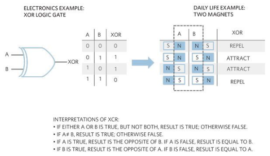

加密算法如何保护嵌入式设计
密码学与用于实现它的算法一样强大。在现代密码学中,我们拥有基本的XOR函数,以及当今许多应用程序中使用的更复杂的算法。在这篇博文中,我将概述一些关键算法,包括安全哈希算法AES 算法
