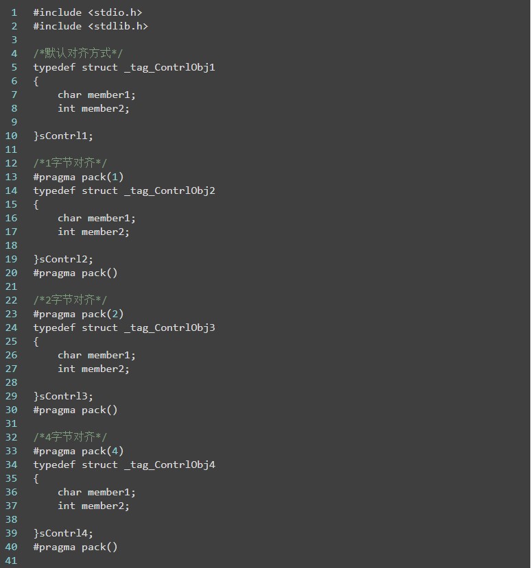

      • #pragma pack(n) (编译器指令):
        #pragma pack(1) // 设置最大对齐为1字节(紧密打包)
        struct MyPackedStruct {
        #pragma pack() // 恢复默认对齐方式
        效果类似__attribute__((packed))
