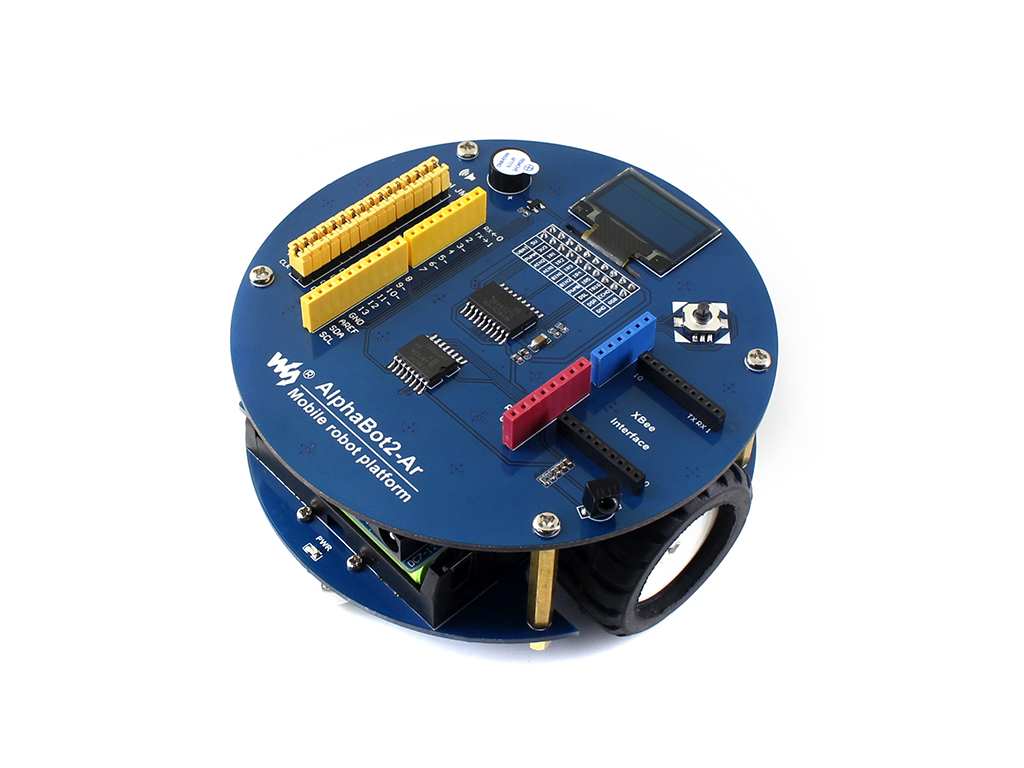

微雪电子智能车学习板配件包Arduino开发板简介
智能车 机器人 Arduino AlphaBot2 智能车配件包 基于Arduino开发设计 采用UNO PLUS 可以实现循迹、避障、超声波测距、红外遥控和蓝牙控制等应用 型号 AlphaBot2-Ar配件包

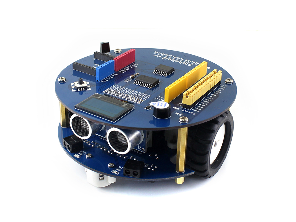

微雪电子智能车Arduino AlphaBot2简介
智能车 机器人 Arduino AlphaBot2 智能车学习板 基于Arduino开发设计 采用UNO PLUS 可以实现循迹、避障、超声波测距、红外遥控和蓝牙控制等应用 型号 AlphaBot2-Ar
