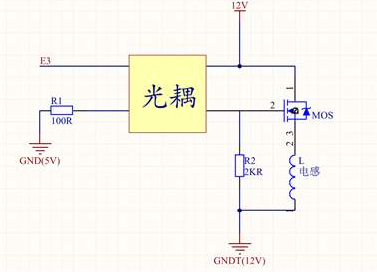

光耦输入端并联电阻的作用主要有以下几点:
  1. 泄放漏电流 / 防止误触发:
    • 核心作用: 这是最常见和最重要的目的。关断光耦发光二极管(LED)前端的驱动信号(如微控制器I/O口、晶体管等)可能不是完全理想的零电平开路。它自身可能存在微弱的漏电流(纳安或微安级)。
    • 问题: 这个微小的漏电流如果流入LED(即使电流很小不足以使LED完全点亮),经过光耦内部放大后,也可能导致光耦输出端(如晶体管或IC)产生非预期的状态变化(误触发、误导通)。
    • 解决: 在LED两端并联一个阻值相对较大(通常是几十千欧至几百千欧)的电阻,就为这个微小的漏电流提供了一个低阻抗的旁路通道。这样,漏电流大部分被这个电阻分流走,只有极少量甚至没有电流流过LED本身,从而确保光耦输出在驱动信号为关断状态时保持稳定可靠的高电平(对于常开型光耦)或低电平(对于常闭型光耦),避免误动作。
  2. 提供确定偏置 / 稳定关闭状态:
    • 当驱动信号处于高阻抗态(三态、未定义或浮空状态)时,驱动点电压不确定。并联电阻提供了一个确定路径:
      • 如果并联到地,则确保驱动端电平被拉低(负逻辑驱动时确保LED关闭)。
      • 如果并联到驱动端电源,则确保驱动端电平被拉高(正逻辑驱动时确保LED关闭)。
    • 这有助于在未激活状态下,将光耦输入端的电位钳位到一个明确的关闭值(通常是负端电压或正端电压,取决于逻辑),防止因浮空噪声耦合等因素导致的误触发。这类似于给输入增加了一个“默认”状态。
  3. 加速关断 / 放电:
    • 光耦LED本身及其驱动端的PCB走线都存在寄生电容。
    • 当驱动信号从开通状态切换到关断状态时,这些寄生电容上储存的电荷需要释放掉。如果没有低阻释放路径,电荷放电会很慢,导致LED关闭过程延迟,光耦的输出状态也会相应延迟切换。
    • 并联电阻(特别是阻值不太大的情况下)为这些寄生电容提供了一个额外的放电回路,能更快地释放掉存储的电荷,加速LED的关断过程,从而加快光耦输出状态的切换速度。
  4. 增强抗干扰能力(次要作用):
    • 在存在微小感应电压或电压尖峰的恶劣环境中,并联电阻(尤其是指向上/下拉作用时)有助于稳定LED两端的电压,避免小扰动导致意外的导通。不过,其主要抗干扰作用仍是防止漏电流引起的误触发,对于大的干扰脉冲,这电阻本身作用有限,通常需要其他保护措施。
关键点:
  • 主要针对关断状态: 该电阻的作用主要体现在驱动信号试图将光耦关闭的情况下。当驱动信号有效导通时,大部分电流仍通过LED流过,使其发光,此时并联电阻的分流作用相对很小(因为其阻值远大于LED导通电阻),因此正常工作时几乎无影响。
  • 阻值选择: 阻值选择非常重要:
    • 太大(如兆欧级): 可能无法有效泄放预期的漏电流或实现足够的偏置效果。
    • 太小(如千欧级以下): 在驱动信号开通时会造成不必要的电流分流,增加驱动电路的功耗负担,甚至导致LED导通电流不足。典型值范围在10kΩ到几百kΩ之间(例如47kΩ, 100kΩ比较常用),需根据驱动源特性、允许的漏电流大小和功耗考虑来选定。
  • 逻辑方向: 电阻是连接到LED的正极(阳极)还是负极(阴极),或者是连接到电源/地,需要结合具体的驱动逻辑(正逻辑/负逻辑)来确定其是充当上拉还是下拉作用(见2.)。
总结来说,光耦输入端并联电阻的核心目的是在驱动信号关断期间,泄放前级驱动源潜在的微小漏电流和输入寄生的微小感应电荷,提供一个确定的关闭偏置电平,确保光耦可靠、稳定地处于关断状态,防止误触发和误动作,从而增强系统的稳定性和可靠性。 次要作用是可能加速关断速度和略微增强对小干扰的抵御能力。
