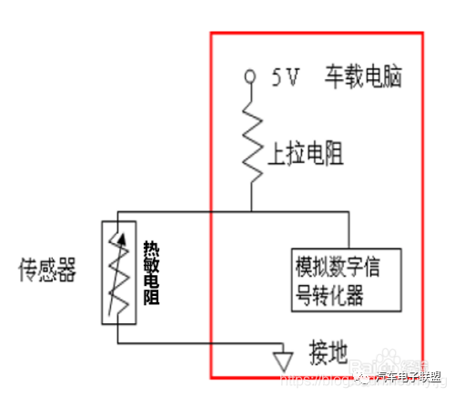

  3. 关键组成部分(以最常见的汽车负温度系数热敏电阻为例):
    • 感温探头: 通常由金属外壳(铜、不锈钢等)制成,直接接触冷却液。内部封装核心感温元件。
    • 感温元件: (核心部件)负温度系数热敏电阻。其电阻值随温度升高而显著下降。
    • 电气连接: 两根导线连接到热敏电阻的两端,引出到连接器。一根通常是信号线连接到ECU的信号输入引脚,另一根通常是搭铁线连接到可靠的接地端。

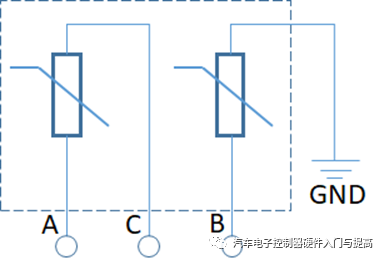

三线水温传感器原理图
三线水温传感器其实就是热电阻,随着温度的变化,传感器的电阻值也相应的变化电阻的-端引出-根线另一端引出两根线,是为了补偿导线电阻对传感器的影响判断传感器的好坏可以用万用表测两端的电阻来判断传感器的好坏。
2019-06-20 16:38:19

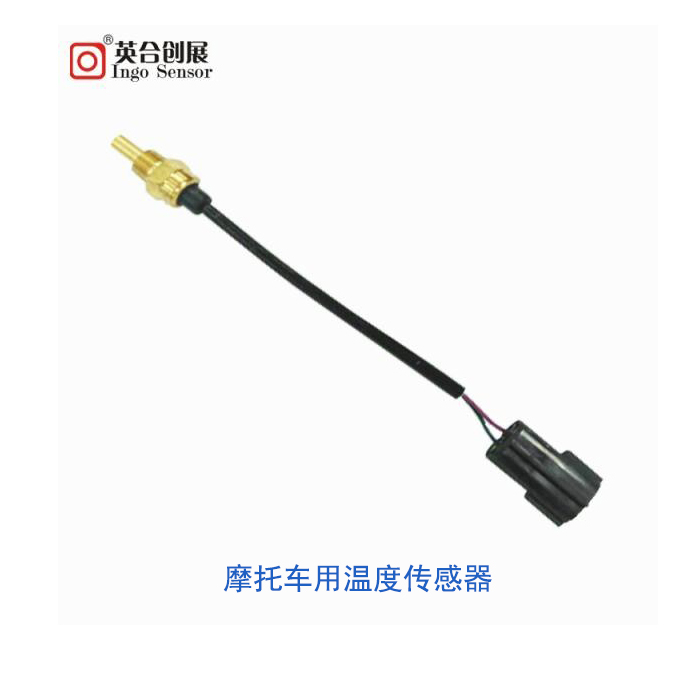

摩托车水温传感器坏了的表现
温度传感器,顾名思义就是检测水温,向ECU提供信号,保证发动机启动或运转时喷油量得到控制的电子装置。此外,电子控制单元根据温度传感器提供的信号每次改变燃料喷射量,以满足发动机在各种工况下对燃料供应的不同要求。

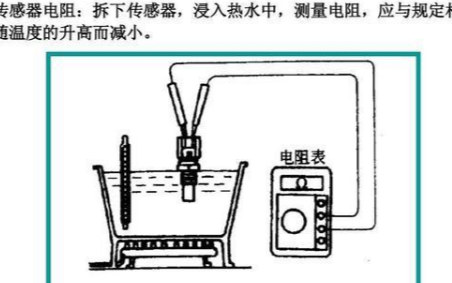

如何检测汽车冷却水温传感器,通过阻值大小来判断
水温传感器实际上就是一只负温度系数的热敏电阻。温度升高阻值减小,温度降低阻值增加。因此通过检测阻值大小就可以判断出被测液体温度。
