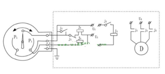

耐震磁助式压力表的接线原理与应用
耐震磁助式压力表由测量系统、指示装置、磁助接点装置、外壳、调节装置及接线盒等组成。
2019-10-26 10:53:59

接点压力表的接线方法与技术参数
接点压力表怎么接线?接点压力表有三根接线,一根是公用的,表针是可调的,可将一个表针调到0.4M,接低压启动控制继电器,另一个表针调到0.6M,接高压停止继电器,公用线是高低压控制的公用线。
2022-03-09 09:11:10

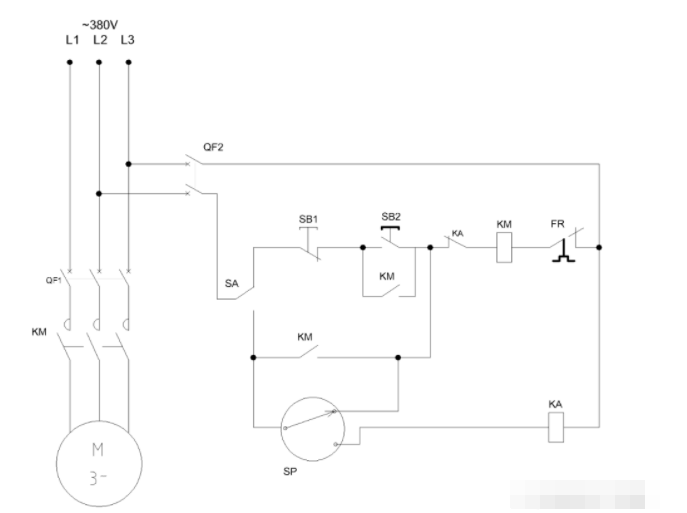

接点压力表自动控制电路解析
我们直接讲控制回路,SA为转换开关,上面接的是手动,下面接的是自动。SP为接点压力表,上面触点为低,下面触点为高。
2021-05-15 16:28:03
