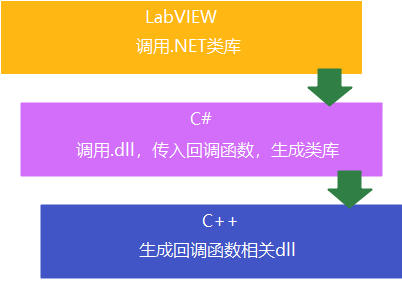

LabVIEW调用C#编写的.NET类库
本文主要是LabVIEW无法调用回函数dll的问题的解决方法,也介绍了LabVIEW调用C#库的方法。
