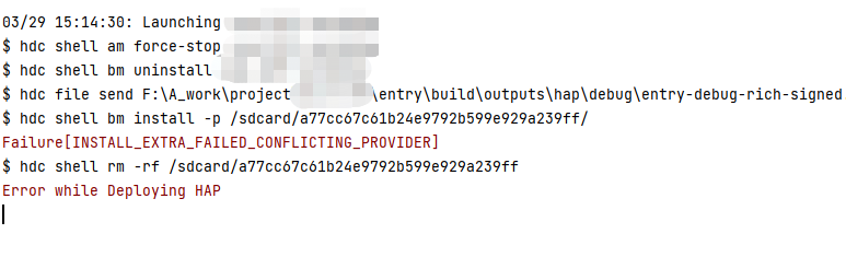

安装额外失败的冲突提供程序问题处理
问题描述: INSTALL_EXTRA_FAILED_CONFLICTING_PROVIDER 该问题中文描述是:安装额外失败的冲突提供程序 原因: 你使用的真机中存在该应用之前的版本或者证书
