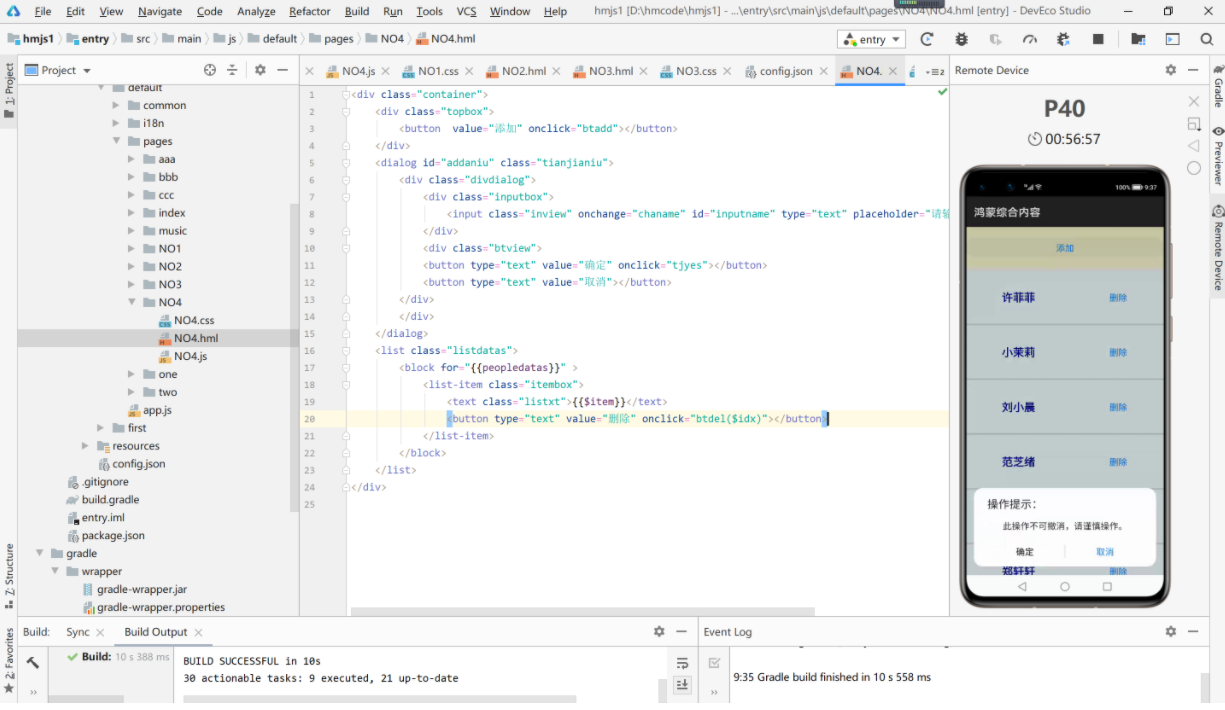

关于鸿蒙系统的列表增加和删除组件
今天主要简单讲一下在做列表增加和删除组件时的几个细节注意事项,上图: 图1:删除操作是不可逆的,数据无法恢复,所以加上“操作提示”将有效避免客户因误删数据带来的麻烦,大大增加了数据维护的稳定性

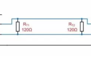

下拉电阻选择
详解RS-485上下拉电阻的选择
