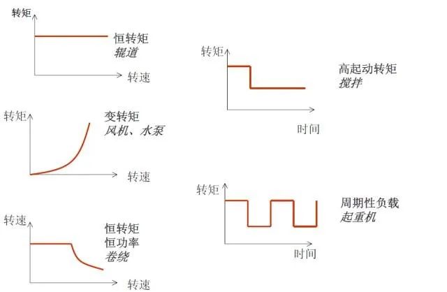

  6. 按用途分:
    • 通用型变频器: 功能相对标准,针对风机水泵类负载(恒转矩/变转矩特性可选)优化设计,满足大部分普通调速需求,成本较低。
    • 高性能/高功能型变频器: 具备复杂的矢量控制、通信联网、多种I/O接口、制动能力、PID控制、内置PLC功能等,适用于复杂、高精度控制场合。
    • 专用型变频器: 针对特定负载和应用优化设计,如风机水泵专用型、电梯专用型、注塑机专用型、张力控制专用型、电主轴驱动专用型、防爆型变频器等。
