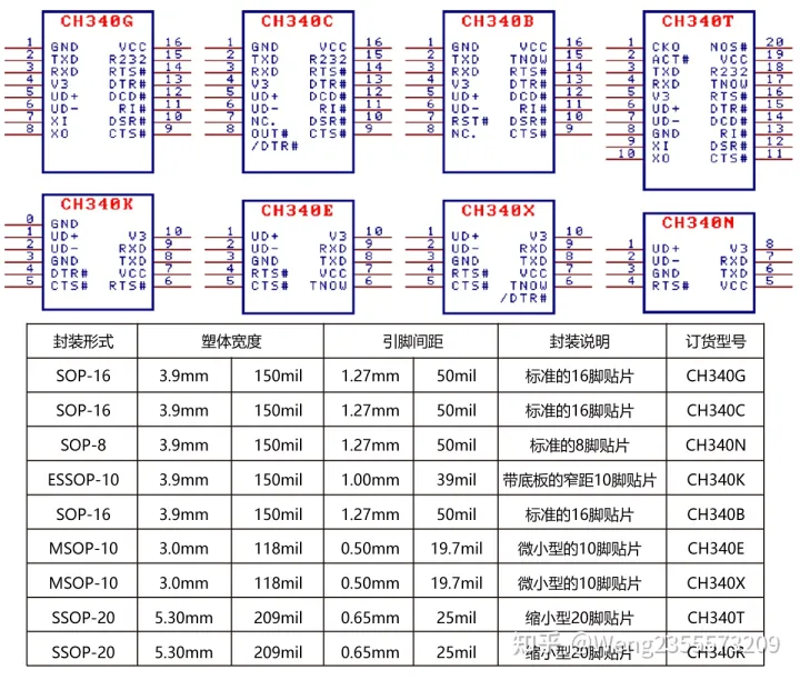

封装尺寸 QFN-28(体积较大) 常见 SOP-16(更小巧)

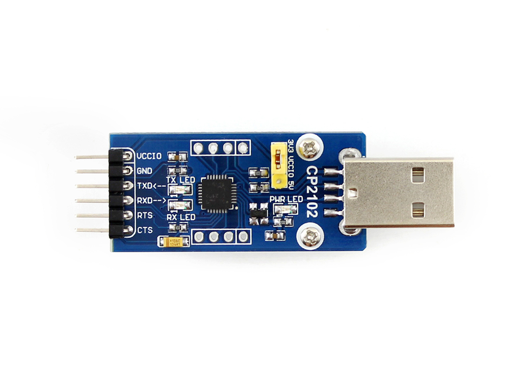

    • CP2102:无需外部晶振,电路设计更简单,节省 PCB 空间。

    • CP2102:仅输出 3.3V TTL 电平(注意:不支持 5V 设备),需确认目标 MCU 电压。
    • CH340:多数型号(如 CH340C)支持 5V 和 3.3V 双电压,兼容性更广(通过 V3 引脚切换)。
