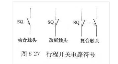

行程开关的结构原理及电路符号
、一对动合触头和一对动断触头;开关芯子是核心部件,它根据操作机构的动作实现对电路的接通与分断。行程开关动合触头和动断触头在电路中的符号如图6-27所示。
2020-04-06 16:30:00
