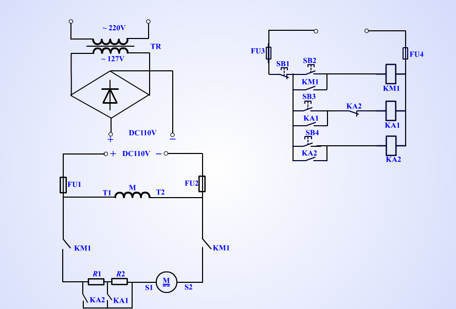

直流电机调速原理_直流电机调速方式
今天我们来看一下直流电机调速电路,原理非常的简单,通过串联不同的电阻实现不同的转速。
2019-10-01 10:26:00
直流电机调速电路原理图解
2023-05-04 09:56:52

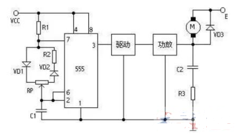

直流电机调速控制电路
直流电机调速控制电路。一个占空比可调的脉冲振荡器。   电机M是用它的输出脉冲驱动的,脉冲占空比越大,电机电驱电流就越小,转速减慢;脉冲占空比越小,电机电驱电流就越大,转速加快。
