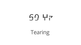

  1. 消除画面撕裂
    • 撕裂现象:当显卡输出帧的速度(帧率)快于显示器刷新率时,屏幕可能同时显示两帧不同的画面,导致画面被“撕裂”(如下图)。
    • Vsync 的解决方案:强制显卡等待显示器完成当前刷新周期后,再输出下一帧,确保每次刷新只显示完整的一帧画面。

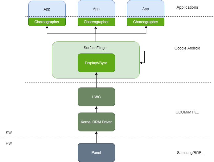

Andriod中VSync的分发
App与SurfaceFlinger是不同的进程,它们之间传递VSync的话涉及到进程间通信,而且VSync频率很高,App很多,所以VSync的分发效率要很高才行。Linux进程间通信方式总共
2023-11-21 16:32:01
VSync的虚拟化与同步
VSync的虚拟化 由上面的介绍可以知道,VSync其实起源于显示屏,但是想想如果每个App和SurfaceFlinger都去从硬件驱动中直接监听VSync,那未免有点太复杂了,而且耦合性太高,不行
2023-11-21 16:23:04
VSync offset定义的方法
VSync-offset/duration 虚拟化后的VSync还有一个好处,就是可以对VSync进行一些定制操作,offset就是其中之一。 接下来就是offset的定义,offset 分为两大类
2023-11-21 16:57:10

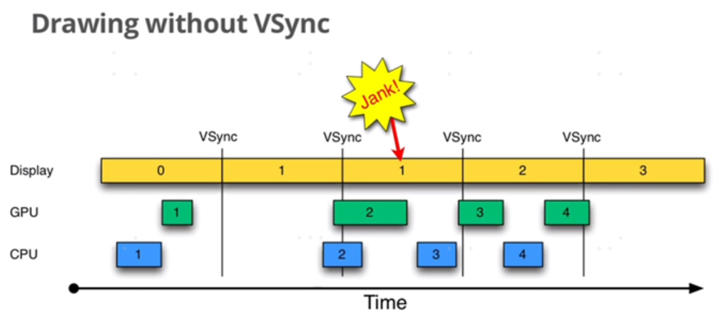

简述Vsync信号和View绘制流程之间的关系
vsync是有两个信号的, 一个是vsync-app用于生成当前帧的数据;(CPU计算和GPU渲染) 一个用于消费数据(合成图像到Display上,vsync-surface) 。
2023-02-02 11:18:36

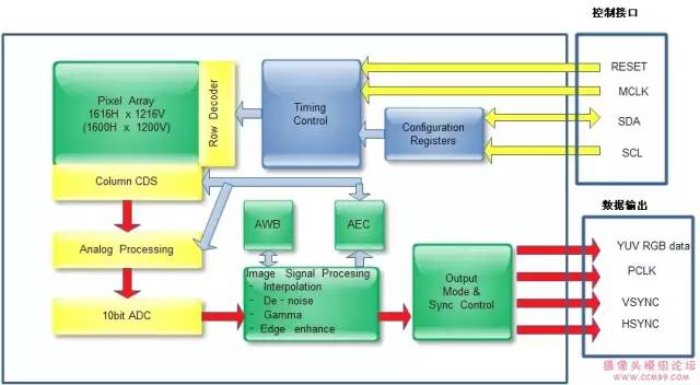

关于摄像头模组工作原理分析和应用
通过CAM_MCLK给摄像头提供时钟,RST是复位线,PWDN在摄像头工作时应该始终为低。HREF是行参考信号,PCLK是像素时钟,VSYNC是场同步信号。一旦给摄像头提供了时钟,并且复位摄像头
2019-08-26 10:59:18

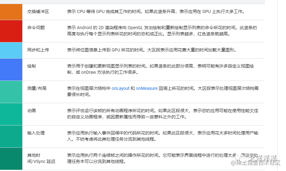

如何使用GPU渲染模式分析工具进行分析
每个竖条都是一次VSync的时间16.6ms,如果竖条宽度变宽且透明则代表超出16.6ms绘制的帧 * 每个Vsync信号来临前都会做工作(Choreographer中
2023-02-09 16:47:52
