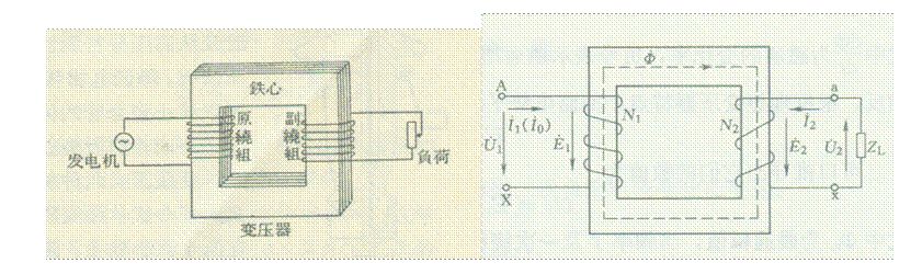

电力变压器在电力系统中主要起以下核心作用:
  1. 电压变换
    升压传输:在发电厂将电能升压(如10kV→220kV),减少远距离输电的线路损耗(电流减小可使损耗降低为原来的1/484)。
    降压分配:在用电端逐级降压(如110kV→10kV→380V),适配工业/商业/居民用电设备的安全电压需求
  2. 能量高效传输
    通过高压输电,同等功率下电流显著降低(公式:( P = \sqrt{3}UI\cos\varphi )),可选用更细导线,节省输电成本,实现电能经济传输。
  3. 电气隔离与安全
    ➤ 利用电磁感应原理,隔离一次侧(高压)与二次侧(低压)电路,阻断直流分量。
    ➤ 提供接地屏蔽层,防止触电风险,保障设备及人身安全。
  4. 稳定系统电压
    配备有载调压分接开关的变压器,可在±10%范围内动态调整输出电压,应对负荷波动,维持电网电压稳定性
  5. 多级配电枢纽
    构成输电网络层级(输电网→区域网→配电网),实现电能从发电侧到终端用户的精准分配与控制,如:
    发电站 → 500kV主变 → 220kV区域变 → 110kV变电站 → 10kV配电变 → 380V用户
应用场景示例
  • 风电/光伏场站:35kV升压至330kV接入主干网
  • 地铁牵引变:将110kV降压至1500V直流供列车
  • 数据中心:10kV/0.4kV干式变压器为IT设备供电
技术演进:现代智能变压器已集成实时监测(DGA油气分析、光纤测温)、能效优化(非晶合金铁芯降损70%)、以及为新能源并网提供无功补偿等高级功能,成为构建智能电网的关键节点。
