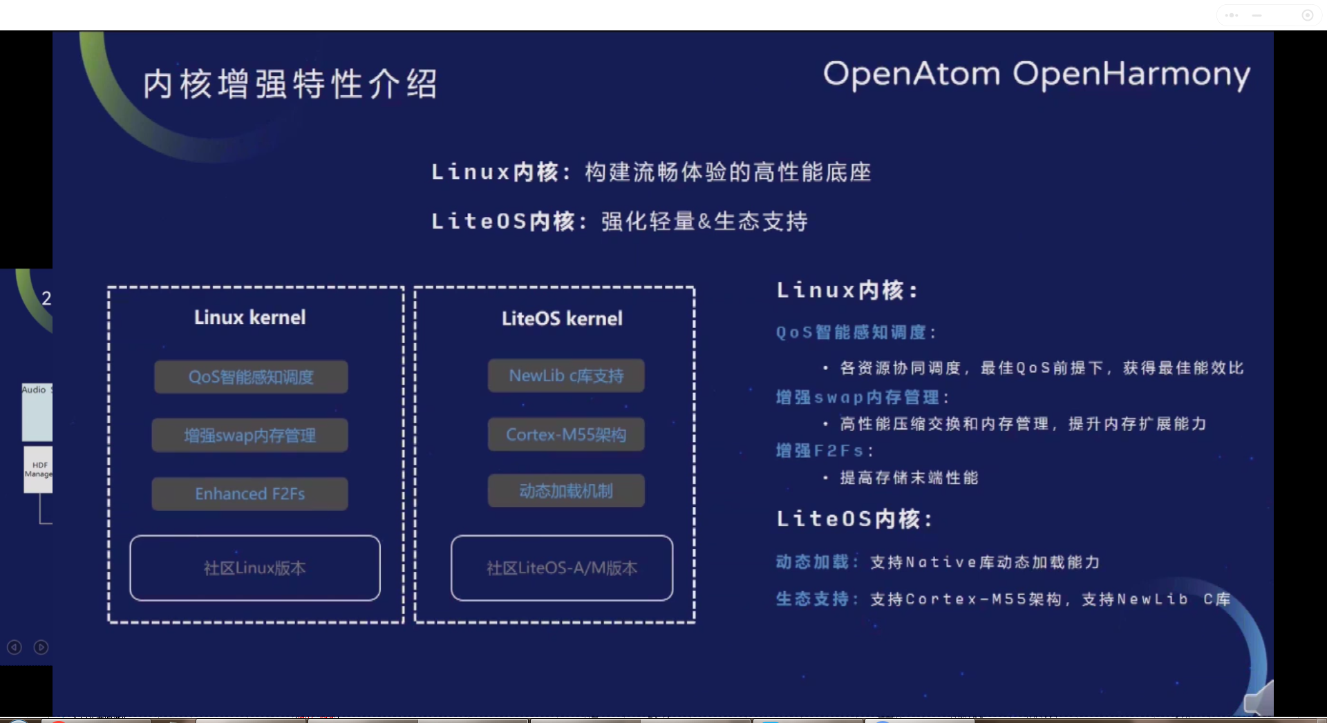

OpenHarmony技术论坛:内核增强特性介绍
OpenHarmony Tech Day·技术日》 技术论坛 内核增强特性介绍 用户能够根据性能来自由选择Linux和LiteOS两种不同的内核 Linux内核特性:QoS智能感知调度、增强
