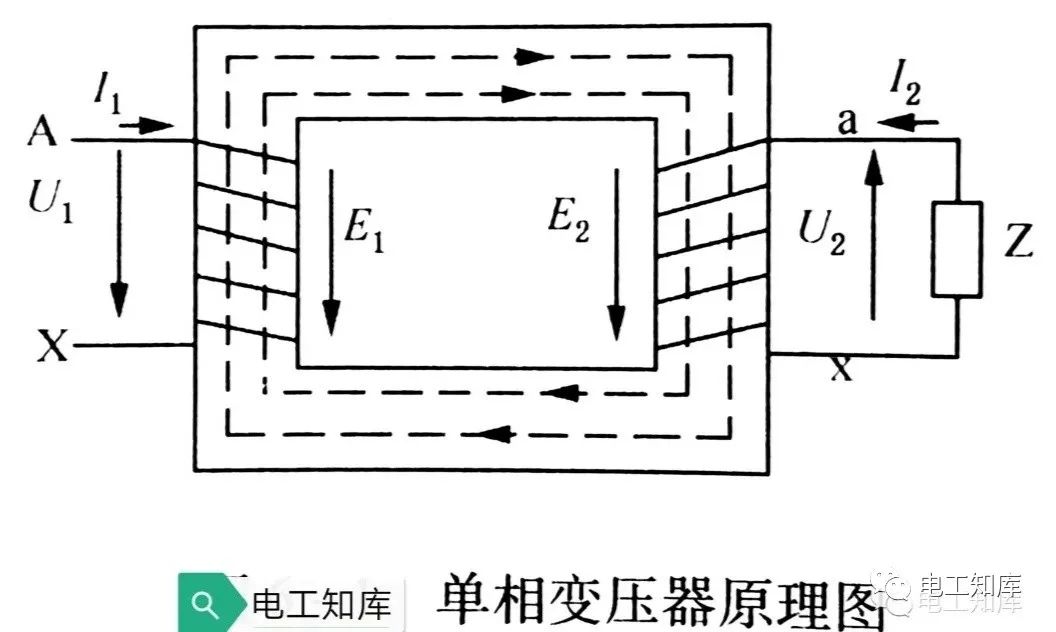

  2. 电磁感应:
    • 当交流电通过一次绕组(高压侧) 时,在绕组周围会产生交变的磁场。
    • 由于铁芯提供了低磁阻的闭合路径,这个交变磁场会沿着铁芯传导,并切割穿过缠绕在同一铁芯上的二次绕组(低压侧)
    • 根据法拉第电磁感应定律,变化的磁场会在导体中感应出电动势(电压),因此二次绕组中就感应出交变的电压。
  3. 电压变换:
    • 感应电压的大小(U)取决于绕组中匝数(N) 的多少。基本公式是: U₁ / U₂ ≈ N₁ / N₂ 其中:
      • U₁N₁ 是一次绕组(高压侧)的电压和匝数。
      • U₂N₂ 是二次绕组(低压侧)的电压和匝数。
    • 因此,关键点在于绕组匝数比决定了电压变换比:
      • 如果二次绕组的匝数(N₂) 少于 一次绕组的匝数(N₁),那么二次电压(U₂)就会低于一次电压(U₁)(降压变压器)。这正是配电变压器的工作模式。
      • 简单说:多匝的高压进,少匝的低压出
    • 能量传递: 根据能量守恒定律(忽略小部分损耗),输入功率(一次侧电压×电流)≈输出功率(二次侧电压×电流)。所以,电压降低的同时,电流相应地增大了(P = U × I,功率近似恒定)。
