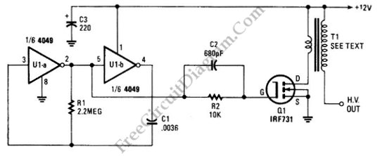

带HEX FET的高压发生器电路图
高压应用广泛应用于各个领域,例如内燃机点火、气体点火器、阴极射线管激励、空气卫生用灰尘气味捕集器的离子发生器、离子推进或许多其他领域。
2023-12-06 14:45:37

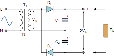

不同电压倍增器及电路
电压倍增器在许多方面类似于整流器,它们将交流 - 直流电压转换为许多电气和电子电路应用,如微波炉,阴极射线管的强电场线圈,静电和高压测试设备等,这些都是必要的
