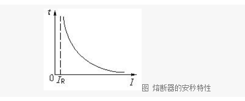

  4. 熔断特性/时间-电流特性:
    • 含义: 描述熔断器熔断时间(或熔化时间)与流过电流之间关系的曲线或图表。直观展示熔断器的快断或慢断属性。
    • 重要性: 选择合适熔断速度的核心依据。例如,保护半导体器件需要用快断熔断器,保护电机启动回路需要用慢断熔断器。规格书会提供在不同过载倍数下的最小和最大熔断时间曲线。
