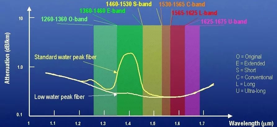

如何判断彩光与灰光模块?
ITU-T对光纤通信系统的光波段划分为O、E、S、C、L、U。
2023-05-18 15:31:06

WDM波分复用中什么是C波段、L波段
和测试,1260nm~1625nm波长范围的光,由色散导致的信号失真最小,损耗最低,最适合在光纤中传输。光纤可能应用的波长划分为若干个波段, 每个波段用作一个独立的通道传输一种预定波长的光信号
hycsystembella 2020-06-29 14:14:23
