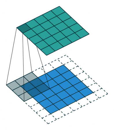

  2. 卷积层:
    • 核心组件! 这是CNN得名的来源,也是特征提取的关键。
    • 它使用多个卷积核在输入数据(或上一层的输出)上滑动(或“卷积”)。
    • 功能:
      • 局部连接: 每个卷积核只连接到输入数据的一个小局部区域(感受野),而不是所有神经元都连接到所有输入像素。
      • 特征提取: 每个卷积核学习检测输入数据中的特定局部特征(如边缘、纹理、颜色斑点等)。不同的卷积核检测不同的特征。
      • 参数共享: 同一个卷积核在整个输入上滑动使用相同的权重(参数)。这大大减少了模型的参数量,提高了效率,并赋予了模型一定的平移不变性(即物体在图像中稍微移动,其检测到的特征可能相同)。
    • 输出: 对每个卷积核的卷积操作结果形成一个特征图。多个卷积核会产生多个特征图,堆叠形成新的三维输出张量 [新高度 x 新宽度 x 卷积核个数(特征图数量)]

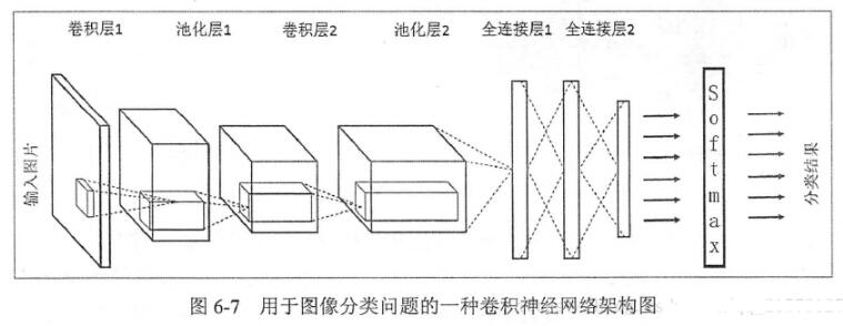

典型CNN结构流程示例:
输入层 (原始图像) -> [卷积层 -> 激活层 -> 池化层] * (重复N次) -> 展平层 -> 全连接层 -> 激活层 -> 全连接层 (输出层) -> 输出
  • 重复块 (Conv->Activation->Pooling): 这是特征提取的核心循环。卷积层检测局部特征,激活层引入非线性,池化层压缩空间信息并增强不变性。通常会堆叠多个这样的块,后面的层能看到前面层提取的更抽象、更全局的特征(如从边缘到形状,再到物体部件)。
  • 展平层: 在进入全连接层之前,需要将最后一个卷积/池化层输出的三维特征图“展平”成一维向量。
  • 全连接层: 利用前面提取的所有特征进行最终决策。
