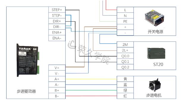

好的,这是一个典型的两相步进电机驱动器(例如常见的 A4988, DRV8825, TMC2208, TB6600 模块等)接线图的说明,适用于大多数 DIY 项目(如 3D 打印机、CNC、机器人)和工业控制场景:
核心提示:请务必参考你 具体驱动模块的官方手册或产品说明! 不同品牌、型号的驱动器在细节上会有差异(特别是细分设置引脚、使能逻辑、信号逻辑电平要求等)。
? 主要接线部分详解
  1. ? 电源输入:
    • 电机电源 (VMOT / VCC / PWR+ / +V): 连接步进电机工作所需的 直流电源正极 (+)
      • 电压范围:根据你的驱动器和电机功率选择(常见模块范围:如 8V-35V, 12V-40V 等)。
      • 电流:电源的最大输出电流应大于驱动器设置的电机相电流。
    • 逻辑电源 (VDD / 5V / 3V3 / LOGIC+): 连接为驱动器控制逻辑电路供电的 直流电源正极 (+)
      • 电压:通常为 5V 或 3.3V,必须严格遵循你的驱动器要求。有些驱动器可以由电机电源通过内部稳压器产生逻辑电压(具体看手册)。
      • 电流:需求较小(通常< 100mA)。
    • 电源地 (GND / PWR-):
      • 连接 电机电源的负极 (-)
      • 连接 逻辑电源的负极 (-)
      • 必须将两个电源的GND与驱动器的GND引脚良好连接! 这是形成完整回路和信号参考地的关键。
  2. ⚙ 步进电机输出:
    • 驱动器有 4个 输出端:A+, A-, B+, B-。分别连接到两相步进电机的一相(线圈)的两端。
    • 步进电机线缆通常有 4 根线
    • 识别线圈组: 用万用表测量:
      • 同一相(即同一线圈)的两根线之间会有电阻值(如几欧姆或几十欧姆)。
      • 不同相的两根线之间电阻值接近无穷大(开路)。
    • 连接: 任选一组线圈(两根线)连接到驱动器的 A+A-,另一组线圈连接到 B+B-
      • 极性:如果电机旋转方向和你期望的相反,交换同一组线圈的两根线即可(即交换 A+A-,或者交换 B+B-)。交换不影响性能。?
  3. ?️ 控制信号输入: (这些信号通常来自微控制器,如 Arduino, STM32, PLC 等)
    • STEP (脉冲输入 PUL):
      • 每输入一个高电平脉冲,电机旋转一个微步角度。
      • 连接控制器的脉冲输出引脚。
      • 脉冲频率决定了电机转速。
    • DIR (方向控制 DIR):
      • 控制电机的旋转方向。
      • 连接控制器的方向控制引脚。
      • 电平(高/低)定义旋转方向。具体高低电平对应哪个方向,由控制器程序和驱动器内部逻辑决定(一般为:低电平逆时针 / 高电平顺时针 或反之)。
    • ENABLE (使能 EN):
      • 控制驱动器是否使能(激活)。
      • 连接控制器的使能控制引脚。
      • 逻辑电平要求看手册!
      • 通常为低电平有效:当 EN 为低电平时,驱动器输出,电机锁定(如果静止)或转动;当 EN 为高电平时,驱动器停止输出,电机处于自由状态(可以手动轻松旋转)。
      • 如果不需要单独控制使能状态,默认需要把此引脚通过电阻(通常下拉)接到逻辑地(使其有效),或者由控制器固件配置。
    • (可选) MS1, MS2, MS3 (细分设置 Microstepping):
      • 这些引脚用于设置驱动器的细分步数(如 1, 2, 4, 8, 16, 32, 64, 128等)。
      • 连接方式: 通常需要通过跳线帽、杜邦线或开关将其连接到 逻辑电源 (VDD/3.3V/5V,代表 High/1)逻辑地 (GND, 代表 Low/0)
      • 参考驱动器的细分设置表(在手册或模块背面/产品页面)来确定跳线帽的组合方式,以获得所需的细分值(如 1/16, 1/32)。
    • (可选) RESET / SLEEP:
      • 用于复位或进入低功耗模式。如果不使用,通常需要上拉或按手册要求处理(例如接到 VCC,或者由控制器控制)。查看具体手册。
? 接线要点与注意事项总结
  • ? 查手册: 最关键! 型号不同,引脚定义、电压要求、逻辑电平、细分设置方式等都有差异。
  • ⚡ 电源分开(若适用): 逻辑电源和电机电源分开供电通常能提高稳定性(大功率电机电源波动大)。务必确保GND连接在一起
  • ? 防反接/防短路: 接线前务必确认电源极性正确,避免反接烧毁驱动器或控制器。电机线短路会立刻烧毁驱动器。
  • ?️ 散热: 驱动器,尤其是大电流运行时,会产生热量。为驱动器安装散热片(如果设计有)或者加散热风扇进行主动冷却。确保周围空气流通良好。
  • ? 接地良好: 确保所有GND(电源地、逻辑地、控制器地)可靠连接,降低噪声干扰。
  • ⚙ 电流设置: 大多数驱动器需要通过可调电位器设置电机相电流。设置过高(电机过热、驱动器过热甚至烧毁)或过低(电机力矩不足、失步)都会影响性能。在通电前用万用表(或参考产品说明)调整至电机额定电流值。
  • ?️ 信号逻辑电平匹配: 确保控制器输出的STEP, DIR, EN等信号电平(通常是 3.3V 或 5V)符合驱动器的输入逻辑电平要求(5V 信号驱动3.3V驱动器可能需要分压电阻)。
  • ?️ 接线方式:
    • DIR:高低电平控制方向。
    • STEP:脉冲宽度不能太短(参考手册最短脉宽),频率上限决定最高转速。
    • EN:确保其处于有效状态(通常是低电平)驱动器才能工作。
    • MS1, MS2, MS3:按手册设置跳线帽。
  • ? 先测试再全功率:
    • 第一次上电或更改接线后,先用低电压低电流测试电机转动和方向是否正常。
    • 用控制器发送少量脉冲测试。
    • 确认一切正常后,再逐步提高电流和电压到正常工作值。
? 总结关键连接
  1. 控制器 GND ---> 驱动器 GND
  2. 控制器 VCC (可选) ---> 驱动器 VDD (如果逻辑电源需要外部供给,看手册)
  3. 控制器 STEP ---> 驱动器 STEP
  4. 控制器 DIR ---> 驱动器 DIR
  5. 控制器 ENABLE ---> 驱动器 ENABLE
  6. 电机电源 +V ---> 驱动器 VMOT
  7. 电机电源 -V ---> 驱动器 GND
  8. 步进电机 线圈1 ---> 驱动器 A+, A-
  9. 步进电机 线圈2 ---> 驱动器 B+, B-
  10. MS1, MS2, MS3:设置跳线帽(按细分要求)
  11. RESET/SLEEP: 按手册处理(常需上拉)
再次强调:查阅你正在使用的具体步进电机驱动器的官方文档是确保成功和安全的最重要步骤! 希望这个详细的接线指南能让你顺利安装调试!?
