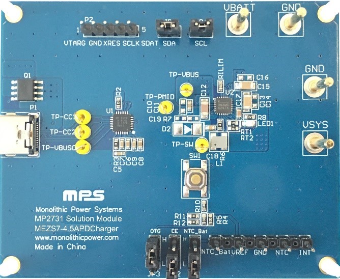

#参考设计#具有OTG功能的4.5A NVDC单电池充电器 USB PD设计方案
MP2731 USB PD参考设计:具有OTG功能的4.5A NVDC单电池充电器 *附件:#参考设计#具有OTG功能的4.5A NVDC单电池充电器.pdf 1.1 描述 MP2731 USB供电

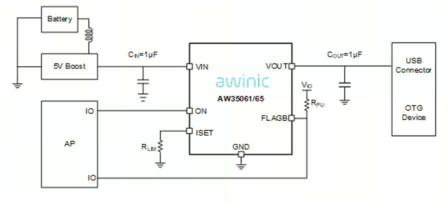

艾为电子推出高压过流保护负载开关系列产品AW35065&AW35061
随着各种新技术的应用,移动设备厂商推出各种创新实惠的新功能,受到越来越多消费者的拥抱, 其中充电端口的OTG功能就是其中之一。

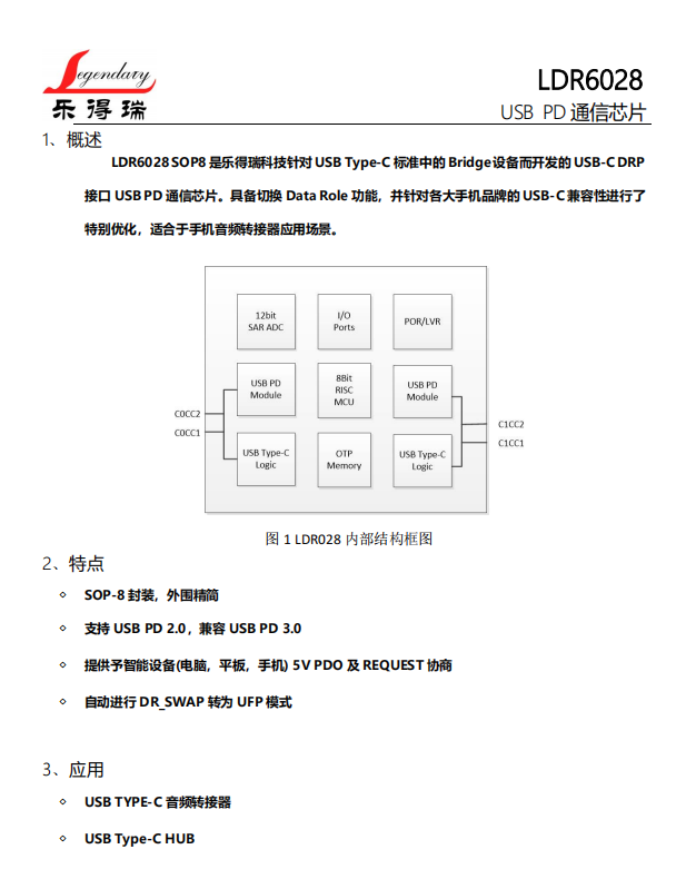

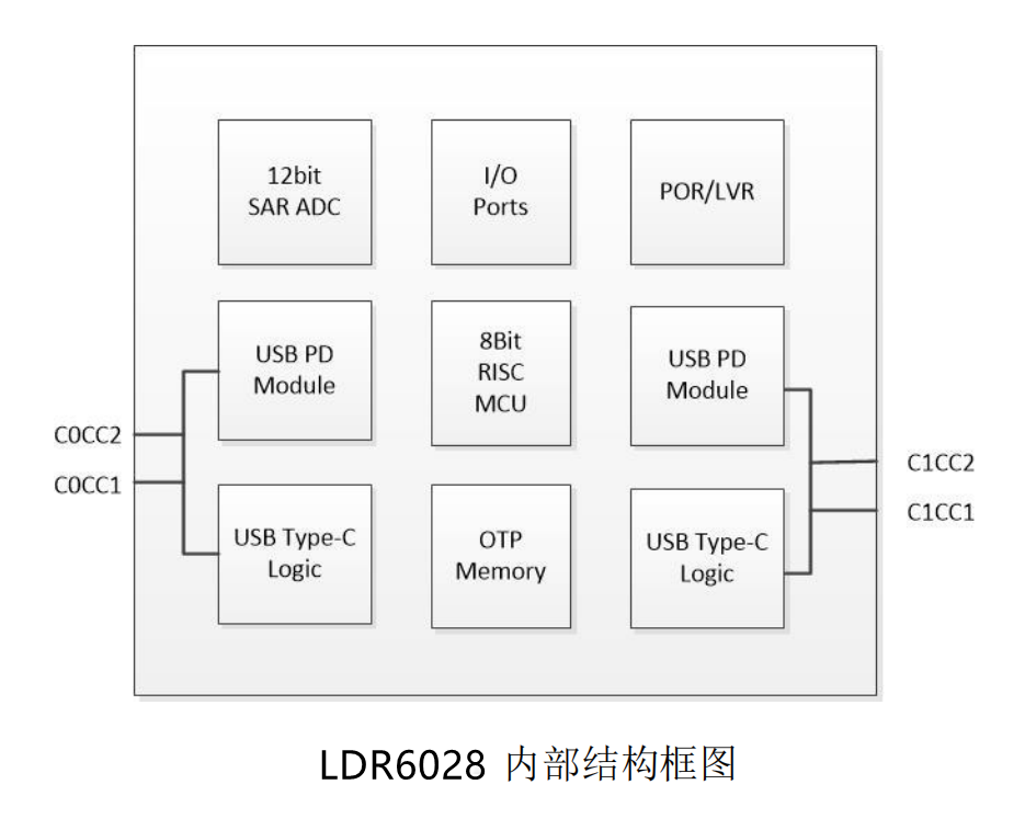

Type-C PD芯片与OTG功能:边充电边数据同时进行 LDR6028
设计的USB PD通信芯片,更是凭借其出色的OTG(On-The-Go)功能,实现了边充电边数据传输的革新应用,为用户带来了前所未有的便捷体验。Type-C PD芯片的广泛应用,不仅限于个人消费电子领域,还逐渐渗透到工业控制、医疗设备、汽车电子等多个领域,展现出其强大的市场潜力和广泛的应用前景。

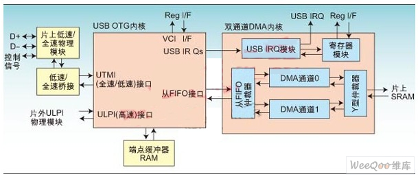

具有USB OTG功能的eCOG1X微控制器
USB标准是近几年来获得巨大成功的标准之一。高数据率和真正的即插即用功能,使其成为PC外设的一种必然选择,并顺利取代以前的标准串口和并口。无疑,用户使用的方便性的代价是软件和硬件的复杂度增加。在嵌入式微控制器领域中不需要USB兼容性的系统之间,UART基本上还保留着作为串行通信信道使用。
2024-02-15 16:21:00

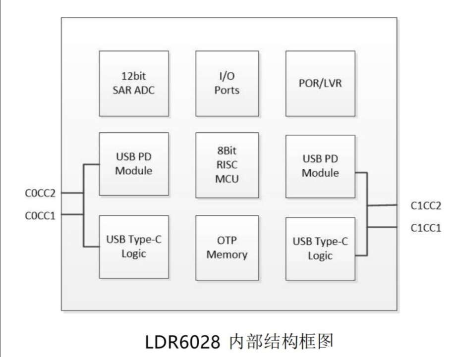

LDR6028 PD芯片:智能设备高效充电与数据传输的优选方案
在这一背景下,LDR6028作为一款专为Type-C标准设计的USB PD通信芯片,凭借其出色的OTG(On-The-Go)功能,实现了边充电边数据传输的革新应用,为用户带来了前所未有的便捷
2024-10-12 16:49:26
LDR6028:一款让智能设备“边充边用”的PD芯片
其中,LDR6028作为一款专为Type-C标准设计的USB PD通信芯片,凭借其出色的OTG(On-The-Go)功能,实现了边充电边数据传输的革新应用,为用户带来了前所未有的便捷体验。这种动态
2024-09-09 12:34:34
