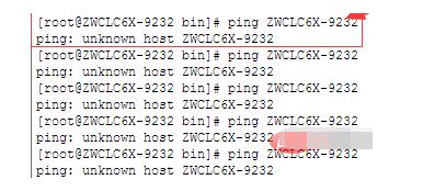

linux不能ping通主机名怎么解决
Linux服务器ping不通自己的主机名,如下所示:
