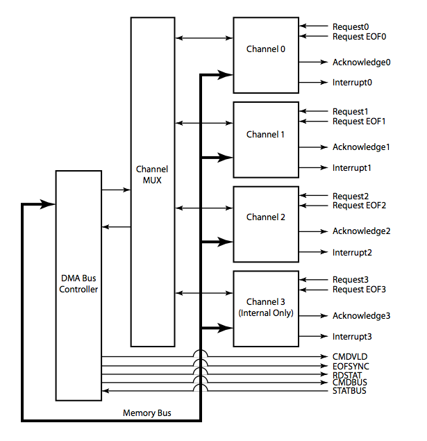

  2. 核心工作原理:接管总线,直接传输
    • 发起请求: 当外设准备好需要传输数据时(例如硬盘读取了一个扇区),它会向DMA控制器发出一个DMA请求信号。
    • 仲裁总线: DMA控制器接收到请求后,会向CPU发出一个总线请求信号,请求暂时接管系统总线(地址总线、数据总线、控制总线)的控制权。
    • CPU回应: CPU在当前总线周期结束时,如果允许总线出让,会向DMA控制器发出一个总线授权信号,并暂时挂起(或执行与总线无关的内部操作),交出总线控制权。
    • DMA传输: DMA控制器获得总线控制权后:
      • 向内存发送读写控制信号。
      • 在地址总线上放置要读写的内存地址。
      • 在数据总线上传输来自(或送往)外设的数据。
      • 控制传输的字节(或数据块)计数。
    • 传输完成/中断: 当DMA控制器完成了预定数量(由CPU初始化设定)的数据传输后:
      • 它会释放总线控制权(撤销总线请求)。
      • 向CPU发出一个中断请求信号,通知CPU数据传输已完成。
    • CPU恢复: CPU收回总线控制权,恢复正常执行。如果收到中断,会执行相应的中断服务程序进行后续处理(例如处理接收到的网络包)。
  3. 关键要素(初始化过程):
    • 源地址: 数据从哪里来?(内存地址还是I/O端口地址?)
    • 目标地址: 数据到哪里去?(内存地址还是I/O端口地址?)
    • 传输方向: 内存到外设(写操作),还是外设到内存(读操作)?
    • 传输大小: 需要传输多少字节(或数据块数量)?
    • 传输模式: 单字节模式、块传输模式、请求传输模式、级联模式等。
    • 这些信息通常由CPU在执行I/O操作前,通过向DMA控制器写入特定的寄存器来设置(编程)。
