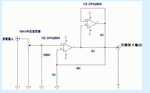

使用OPA2604等双做的耳机功放电路图说明
OP234 或OP2134(双)来做耳机放大器比较流行,因为该放在低电压工作时的性能不错,这样可以方便用电池来供电。做成便携式的耳

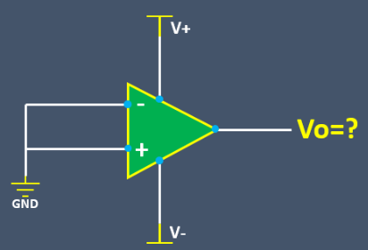

如何测量的输出电压
  家可以看到这个电路,的同相端和反相端都接在0V,大家觉得的输出电压是多少。
2023-02-01 17:20:26

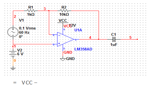

单电源为什么添加偏置电压
的特点是输出幅值不能超过电源电压的压差,对于传统单电源,如LM358,输出电压幅值不能达到电源电压上下限。

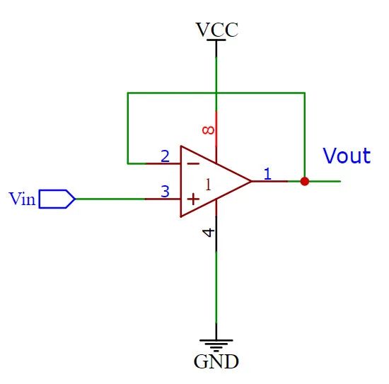

电压追随电路分析
电压追随电路,如图1所示,利用虚短、虚断,一眼看上去简单明了,没有什么太多内容需要注意,那你可能就大错特错了。理解好运电压追随电路,对于理解运同相、反相、差分、以及各种各样的的电路,都有很大的帮助。
