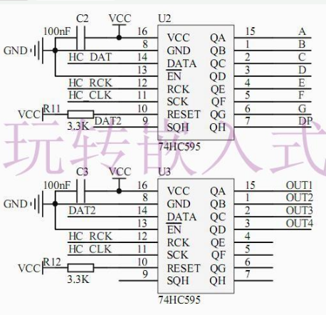

2. 电路连接
必要接线(以单个数码管为例)
74HC595引脚 连接目标 作用
DS (14) 微控制器的数据引脚 串行数据输入
SH_CP (11) 微控制器的时钟引脚 移位寄存器时钟
ST_CP (12) 微控制器的锁存引脚 存储寄存器时钟
Q0-Q7 (15,1-7) 数码管段选(a~dp) 段码控制
OE (13) GND 输出使能(低有效)
MR (10) VCC 复位(高电平无效)
GND (8) GND 电源地
VCC (16) +5V 正电源
数码管连接
  • 共阴数码管:74HC595的 Q0-Q7 接段选引脚(需串联限流电阻),公共端接GND。
  • 共阳数码管:74HC595的 Q0-Q7 接段选引脚,公共端接VCC(需改用ULN2003等驱动IC)。
电阻计算:通常段选线上串联 220Ω 电阻(根据电流和亮度调整)。

4. 多位数码管驱动
方案1:位选扩展(推荐)
  • 片1(段选):控制所有数码管的段码。
  • 片2(位选):控制每位数码管的公共端(如共阴接地/共阳接VCC)。
  • 动态扫描:快速轮流点亮每位,利用视觉暂留效果显示完整内容。

5. 注意事项
  1. 消隐处理:动态扫描时需在切换位选前关闭显示,避免残影。
  2. 驱动能力:74HC595单脚最大输出电流约35mA,整片70mA。确保所有段点亮时不超限。
  3. 共阳数码管:需改用开漏输出(如ULN2003驱动),或段码取反(~segmentCodes[0])。
  4. 级联顺序:数据从高位到低位依次发送,首个字节进入级联末端的芯片。
常见问题解决
  • 显示乱码:检查段码表定义是否与接线顺序匹配(Q0-Q7对应a~dp)。
  • 亮度不足:确认限流电阻值是否过大(建议220Ω起试),或检查电源电压。
  • 发热严重:总电流超限,减少同时点亮段数或改用三极管驱动。
