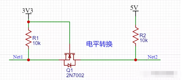

基于2N7002电平转换电路的工作过程
当Net1输出低电平时,MOS管Q1的Vgs=3.3V,大于导通电压阈值,MOS管导通,Net2通过MOS管被拉低到低电平
2021-02-18 14:56:05

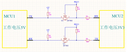

如何在不同VD的MCU之间进行串口通信
该电路的核心在于电路中的MOS场效应管(2N7002)。他和三极管的功能很相似,可做开关使用,即可控制电路的通和断。不过比起三极管,MOS管有挺多优势,后面将会详细讲起。
2023-06-29 09:18:12
