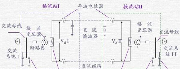

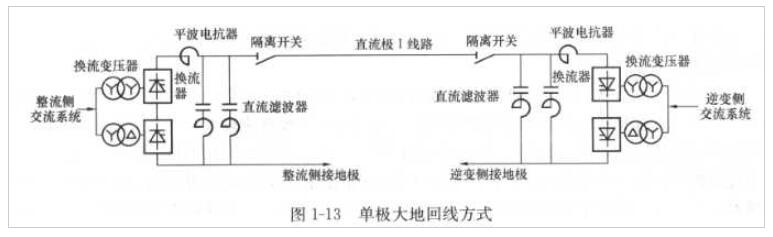

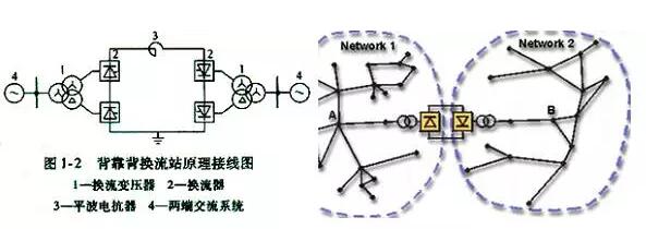

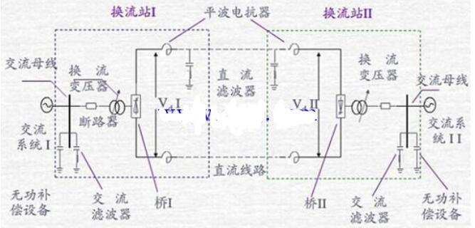

高压直流输电系统的接线方式
运行中的高压直流输电系统常采用的接线方式有:
